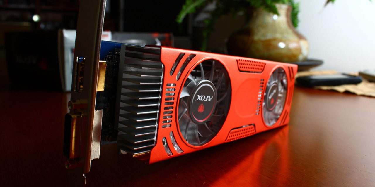

Prueba de Overclock
Decidimos probar nuestra HD 6850 LP a ver si teniamos suerte con el overclock. Consideramos que tendría una ganancia muy baja debido a su limitada alimentación, pero nos equivocamos. La tarjeta nos sorprendio -y vaya que lo hizo- logrando una ganancia de 110MHz en el reloj del núcleo de la VGA y 60MHz de ganancia en las memorias, nada mal para una VGA con un concepto de bajo consumo. Con una mejor refrigeración consideramos que se podría lograr una incremento en los clocks, pero no creemos que sea sustancial con respecto al obtenido con el disipador de fabrica.
Los resultados muestran que aun es posible sacarle mas poder a esta pequeña tarjeta y obtener incluso casi un 50% mas de rendimiento en comparación con la HD 5770. Aunque hay que tener en cuenta el apartado de la refrigeración y las temperaturas lo cual detallaremos en la próxima pagina.

  2. me gustan las maquinas pequeñas desde el factor matx para abajo ( de hecho tengo un ITX, con un xeon a bordo, ya que puedes hacer muchas cosas con menos dinero y espacio, y estar BIEN posicionado en la piramide alimenticia ), esta tarjeta es la mejor en su categoria LOW PROFILE, seguida por la PALIT gt450, PERO, y por favor corrijan si no es asi, donde esta el TORNILLO, para el cambio de BRACKET ( standar a low profile ), que viene en la mayoria de las tarjetas gama alta low profile, ya que low profile mas que todo es para el case slim, y para tarjetas de gama baja que no necesitan de mucha PCB ………….. claro esta que tambien se puede sujetar de los tornillos del DVI-D ( aunque seria grotesco ), pero tengo esa duda ……………. por favor espero que me la aclaren ………………………. saludos
  3. Esos ingenieros de Afox deben ser unos verdugos, porque la verdad no se ve fácil compactar una 6850 a ese tamaño, lol.
    Excelente review, muy profesional.
    • la verdad eso es algo yo alabo en esta tarjeta, como colocar todo en tan poco espacio, sobre todo esos 2 chips de memoria en la parte superior del pcb, lo unico que veo es que se puede mejorar es a nivel de refrigeracion, con thermal pads en la parte de las fases

  13. Una correcion, el cobre tiene mejor conductividad termica que el aluminio. Y no veo porque colocar unos bench sinteticos tan viejos. Las fotos las tomaron sobre la tapa del case element G?XD. La tarjeta esta muy buena por su relacion consumo/rendimiento. Se las mando AFOX?. Solo falto medir el consumo en wats y db pero sera mas adelante.Bien muchachos.
